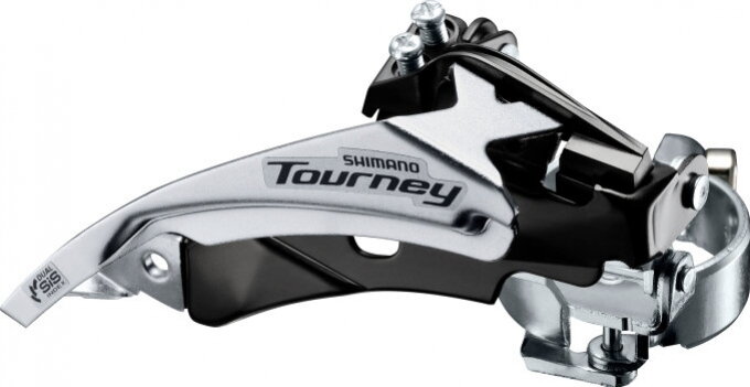

Ajuste de altura con descarrilador Shimano Tourney Dual Sis Index
Este es el modelo de descarrilador que tengo en la bicicleta, sucede que cuando ajusto la altura mínima para que funcione con el plato grande, al pasar al plato pequeño la cadena toca en la parte inferior del descarrillador. Cuando digo la parte inferior me refiero al dobles que tiene el material para unir el diseño. Supongo que un descarrilador mas largo no me traería problema, Aunque el que tiene vino de fabrica con la bicicleta que atrás tiene un Shimano Altus para las coronas.
Puedo llegar a ajustar el descarrillador de forma lateral y dejarlo a la medida de los platos para que la cadena no roce hacia los costados, pero si bajo la altura de la abrazadera para que la cadena no roce con el borde inferior al estar en el plato pequeño, por mas mínima que sea la medida luego choca la parte de arriba con el plato grande. Así que parece que el descarrilador no es la medida correcta para hacer el ajuste y usar todos los platos.
Al menos eso parece y nunca encuentro el punto exacto para darle la altura justa con la abrazadera.

    Hasta donde recuerdo ese desviador está hecho para una multiplicación con plato grande de 42 dientes y plato pequeño de 18, si tu plato es de 48 podría estar ahí el problema ya que al ser más grande el desviador lo fijas más arriba y al final termina pegando la cadena al estar en plato pequeño.
1 Solución propuesta
De cuántos dientes es tu multiplicación?

    El plato grande tiene 48 dientes, la bicicleta es de 21 cambios, tres platos y piñón de 7 coronas.
